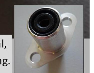

Pour la collerette ça doit pouvoir se brasser,c'est du vieillissement ou ligne d'échappement monter en tension.
Pour la prise de compte tours un joint spi,après un petit usinage intérieur,supprime ce suintement,c'est plus fréquent la jauge d'huile est au maxi sur ce modèle,d'ailleurs pour les version jusqu'à la 850 MK1,il faut rester dessous du maxi de 7-8 mm ou mettre le modèle suivant modifié.

concernant la fuite au compte tours , Andover commercialise une prise avec une modif . ils ont inséré un joint spy en lieu et place du joint torique . perso j'ai juste changé le joint torique et çà le fait . le genre de joint qu'on néglige au fil des années , donc à surveiller . ça suinte juste un peu en été quand je roule beaucoup .
