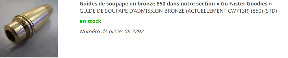

hello. je vois , tout en bas, sur la même page de chez Andover ce guide en bronze , uniquement taille standard. Pourquoi est il à part ?
