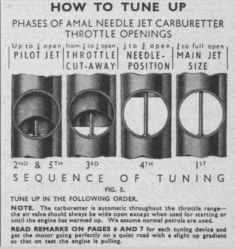

Re: Mamy T140V en hivernage et questions
Jusqu'à 1/8 d'ouverture..... gicleur de ralenti
De 1/8 à 1/4 d'ouverture... coupe du boisseau
De 1/4 à 3/4 d'ouverture... l'aiguille
A pleine ouverture.......... le gicleur principal.
Donc dans ton cas j’essaierais de jouer sur la hauteur d'aiguille, c'est ce qui semble être le problème EN THÉORIE. Ca ne coûte pas grand chose d'essayer , dans un sens ou dans l'autre.
Mais il y a un paramètre très important, c'est la hauteur de cuve, qu'il faut absolument vérifier avant de faire quoi que ce soit d'autre. Si ton niveau est trop faible en cas d'ouverture importante, le niveau d'essence descend dans la cuve et la pression diminue à l'entrée de tous les gicleurs (ralenti, puits d'aiguille, principal) , forcément ça marche moins bien car le mélange air essence ne peut plus se faire comme il devrait.
