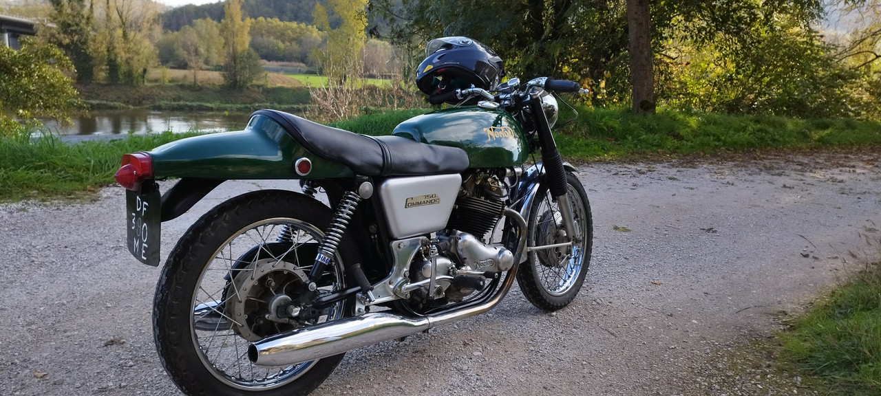

Cet am petite ballade sympa sur les route du Lot.
Seulement voilà 20 kms la moto est bien chaude.
J monté un peu le régime jusque 4000 trs et là coupure plus rien ni lumière ni moyen de démarrer.( J ai un Boyer)
Je regarde le fusible , claqué.... Heureusement j avais de quoi sur moi . Me v'là reparti tout refonctionne mais craintif je préfère rentrer maison car j ai 20 bornes a faire. Je roule pépère rien d anormal.... Du coup de tente le diable j ouvre un peu et a 4000trs coupure, fusible claqué. Bref je ressors un fusible et je rentre peinard.
A la maison je sors le testeur et pour tester ( évidemment) je remets un fusible( la moto est à l arrêt) bing il claque de suite....
Du coup me voilà. Pourquoi je pense a la diode Zender parce que quand j ai remonté les pots ma clef a touchée une partie de cette diode et j ai eu le droit a un petit arc électrique..... Pourtant j avais débranché le négatif de la batterie... J aurais du tout débrancher car c est un plus a la masse.... Bref ça m apprendra.
Qu en pensez vous?
