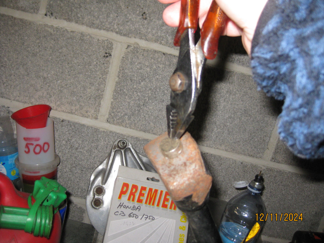

Vous avez raison, mais le carter primaire est monté, rotor boulonné et je ne vois pas comment fixer ce disque en bout d'arbre. :roll:
Re: Réglage allumage T120V
Publié : 12 nov. 2024, 09:34
Il n'y a pas assez de longueur de filetage sur l'arbre pour enquiller quelques rondelles pour dégager le disque du stator?
Publié : 12 nov. 2024, 10:10
par yvanoff
Faudrait que j'essaye de visser quelque chose dans l'écrou de rotor.
quelqu'un a bien fait ça non ? :?:
Publié : 12 nov. 2024, 11:29
par midaume
Je le mets en place avec un aimant assez puissant, mais c'est pour la Commando 8)
Publié : 12 nov. 2024, 12:00
par Bonifun
Hello, aimant neodyme (dans les disques PC ou lampe d'atelier) quand tu veux les séparer il faut une bonne poigne
Je le mets devant Mamy elle s'approche de moi :mrgreen: :arrow:
