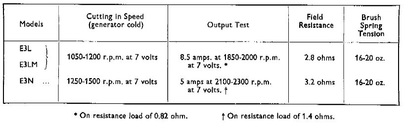

Quel est le modele de dynamo?
Le modele est tres important;
Les modeles E3L et E3LM generent 8,5 amps a 7 volts, elles sont des générateurs de 60 W de puissance.
Par contre les modeles courts, comme le E3N, n'en ont que 35 W de puissance, pourtant avec une ampoule du phare de 18 W + une ampoule de 10 W pour le feu rouge arriere, simplement avec les deux ampoules la consommation est de 28 W et il ne te restent que 7 W, c'est a dire, il ne te reste que 1 amp pour recharger a la batterie. C'est evident que ce sorte de dynamo ne ser que pour une ampoule de phare 18/18 W avec un feu rouge arriere de 10 W et en tout cas une petite ampoule de 2 W pour le vélocimètre, toutes elles de 6 V. Avec une ampoule de 25/25 W + 10 W pour le feu rouge arriéré la dynamo est a son limite et on pourrait remplacer l'ampoule de 10 W par autre de 5 W, et évidement une ampoule de 35/35 W est dans le limite. J'ai teste les 3 sortes d'ampoules avec une dynamo E3N et avec une ampoule 18/18 W 6 V la consommation est de 2,4 Amp, avec une ampoule de 25/25 W 6 V de 3 Amp et une ampoule de 35/35 W 6 V de 4,57 Amp, toute l’intensité que la dynamo est capable de générer.
PS: une perceuse normal a les tours plus que suffisantes pour une dynamo, la pire des perceuses, tourne a 3.000 tpm, ou plus encore.
