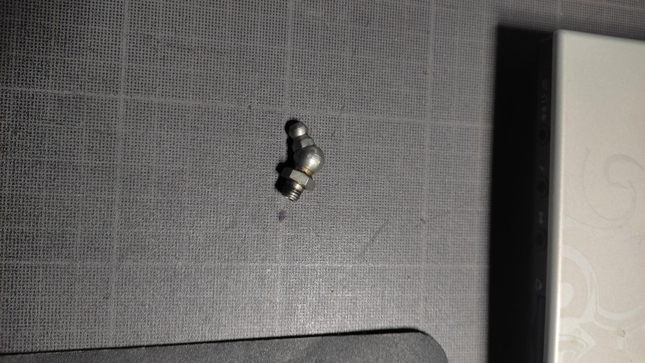

Après avoir nettoyé la gangue de graisse +boue sur le bras oscillant , je découvre un graisseur coudé sur la table d'opération.
Je ne l'ai pas senti lors du nettoyage ni vu tomber , je cherche donc d'ou il sort.
Le graisseur côté droit est bien visible et bien en en place sur le dessus de l'axe du bras .
La Parts List montant 2 graisseur sur l'axe de B.O , malheureusement sans les localiser précisément, je cherche mais ne trouve pas.
Je penche pour une fixation sous l'axe car s'il était au dessus comme côté droit il risquerait la décapitation en cas de sous tension de chaîne secondaire, il y a un vague trou en dessous mais trop petit pour que le graisseur s'y visse, c'est peut-être là et le trou est plein de sédiments graisseux.
sur la photo ci-dessous on voit que le filetage du graisseur est mal en point
Quelqu'un saurait il m'indiquer la position de ce deuxième graisseur?

C'est là 8)

Merci Joël,c'est très clair.
