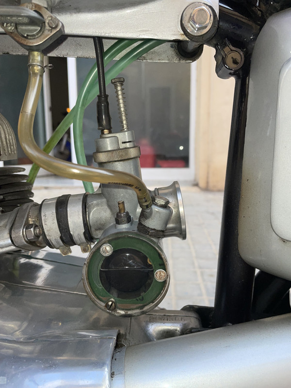

Vu ce matin a Valencia sur la moto d’un ami:
Re: Les cuves débordent
Publié : 26 nov. 2024, 14:32
Ah les monoblocs... Tu penches d'un côté ça marche moins bien, .........et de l'autre aussi ! :lol:
Mais au milieu, c'est juste . 8)
