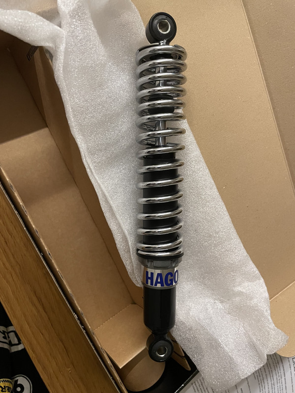

Enfin j'ai jete un coup d’œil a l’intérieur de la boite et j'ai trouve ça!
PS: je ne sais pas s'ils en sont régables en détente et compression ou s'ils en ont un réglage de l'hydraulique ou s'ils n'en ont rien pas du tout..., ce que je sais c'est qu'enfin j'ai deux trucs qui méritent le nom d'amortisseur.
- Messages : 16763
Re: Petit caprice
C'est déjà bien sympathique ! Ceux-ci ne sont pas réglables en hydraulique, juste en compression.

Le ressort de ces HAGON est taré d’origine très dur. Il vaut mieux régler la compression au plus doux, au moins au début…
On peut effacer proprement la publicité gratuite « HAGON » avec un peu d’acétone sur l’autocollant chromé du bas de l’amortisseur…!

Je te remercie le conseil pour le premier réglage.
J’avais pensé à cacher les étiquettes, Hagon ne m’a donné pas les amortisseurs et c’est moi qui les a payé sans avoir aucune contrepartie pour les faire gratuitement publicité…, en plus, je déteste avoir une bande chrome sur cet endroit.

On peut virer cette pub anachronique et disgracieuse en tirant sur l'autocollant après un coup de sèche cheveux.
J'ai les mêmes sur mon B33.
Et ai constaté une amélioration du confort après un rodage de quelques milliers de kilomètres.
Amortisseurs corrects par le look et le fonctionnement. Y compris en duo.
Ils ont pas mal augmenté les prix depuis quelques ans.
