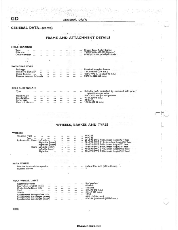

J'ai un problème de rayons (fournis par central wheels). Ils m'en ont fournis 20 de 190mm de long et 20 de 195mm de long . Tous sont coudés à 90°.
Or sur mon manuel d'atelier Triumph 140 1980, je lis ça :
Central wheel se gourerait il. Au téléphone ils me disent que les rayons qu'ils me fournissent sont ceux de la T140, pourtant ils ne sont pas montables (trop longs et pas le bon angle) . Alors y aurait il eu plusieurs moyeux pour la roue arrière-frein disque?

Central wheels me dit que le tableau de longueurs de rayons ci dessus correspond à un conical hub.
Ah bon. Il y a eu des conical hubs sur les T140 en 1980?

Si quelqu'un a ce moyeu (avec disque de frein) sur sa T140.
Pourriez vous s'il vous plait mesurer les rayons qui devraient faire normalement190mm de longueur entre le coude du rayon au moyeu et la fin du filetage, donc dans les 170/180mm entre le coude du rayon au moyeu et la jante.
D'autre part on devrait avoir une longueur à peu près identique entre un rayon intérieur et un rayon extérieur à 5mm près.

Super merci Jean Pierre, ..... j'ai donc bien les bons rayons, plus aucun doute. 8)

J’ai une t140 jubilée en travaux. La jante arrière est dérayonné j’ai mesuré. 185 mm côté disque et 190 côté couronne

Donc les rayons les plus courts sont à droite (côté disk).
Normal avec le déport!

Salut Elmo,
Il semble que les rayons soient pour un conical Hub, ça correspond aux données du workshop Manual T120V 1972.

Exactement. Ce sont les mesures pour un conical. Je ne comprends pas bien ce que ces mesures font dans mon workshop manual de T140 de 1980.
Mais bon, ça doit pas être la seule erreur de ce manuel.
