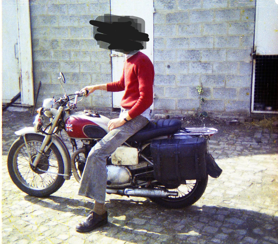

0n ne voit pas bien , mais on dirait une fourche Grazzini, non ??? Du coup est-ce bien une 49 ou une plus ancienne modernisée ???

Il me semble que la fourche est bien une Triumph.
Peut être parait-elle un peu forte de section mais cela est du, je pense, à sa couleur claire; le noir des T100 amincirait sa ligne 8) 8)
Par contre je croyais que les T100 de 49 avait une nacelle et un porte paquet sur le réservoir. Peut être un T100 de 48 (avec instruments dans le réservoir) immatriculé en 49.
En tout cas un beau projet de restauration avec pas mal de boulot en perspective.

Sur la carte grise, à la place de la date de 1ère mise en circulation il est écrit 1949
Mais le propriétaire actuel m'a dit qu'elle était de 1948 ... affaire à suivre
Concernant la fourche, il m'a parlé d'un petit accident et qu'il avait dû remplacer le garde boue
