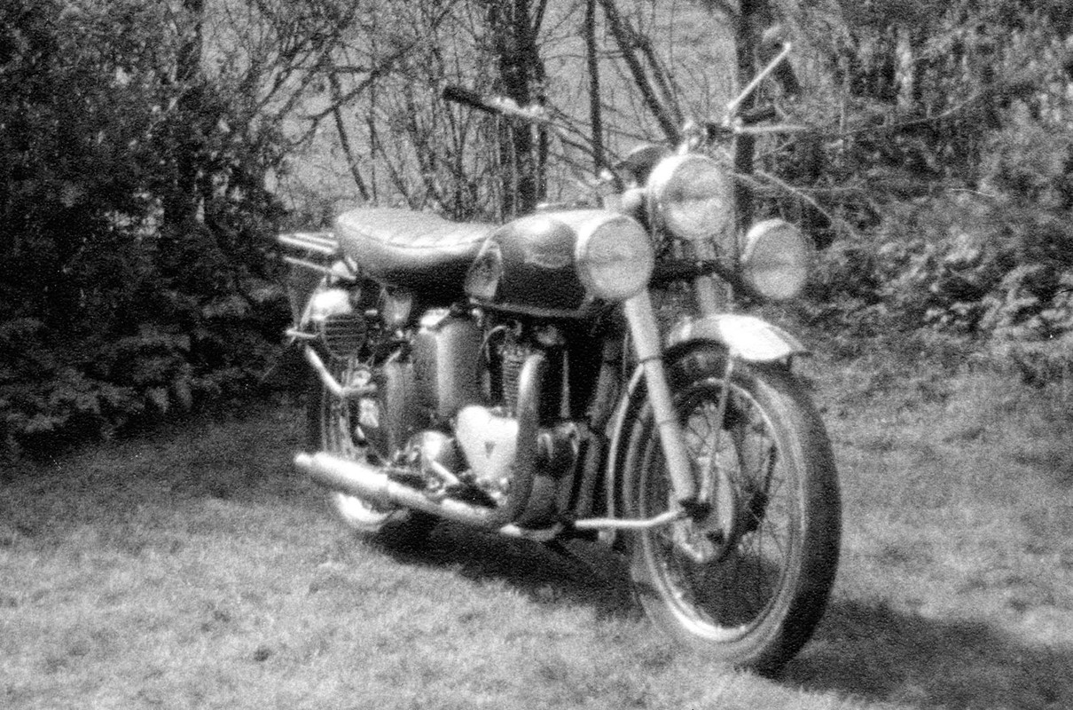

Bonjour à tous
Je ne suis pas très actif sur le forum car je n'ai qu'une modeste T120 de 64 qui malheureusement ne roule pas très souvent
Je viens de récupérer une T100 de 1949 en pièces détachées (entièrement démontée) mais avec carte grise et en plus je connais bien le propriétaire actuel
Je me suis dit qu'avant d'attaquer la restauration de cette machine (gros travaux à prévoir !) je vais l'immatriculer
Je fais donc la demande d'immat et ANTS me répond "machine inconnue"
Après recherche, il s'avère que les véhicules anciens avec ancien n° d'immat ne sont pas "connus" dans la base ANTS
En définitive, ANTS me demande les documents habituels (carte d'identité, justif dom, ancienne carte grise) + photos de la machine + contrôle technique
Passer un contrôle technique avec une moto en pièces détachées n'est pas un gros problème SAUF que je ne trouve pas le numéro de série sur le cadre
Donc si quelqu'un peut me dire où se trouve ce numéro
Merci pour votre aide

0n ne voit pas bien , mais on dirait une fourche Grazzini, non ??? Du coup est-ce bien une 49 ou une plus ancienne modernisée ???

Il me semble que la fourche est bien une Triumph.
Peut être parait-elle un peu forte de section mais cela est du, je pense, à sa couleur claire; le noir des T100 amincirait sa ligne 8) 8)
Par contre je croyais que les T100 de 49 avait une nacelle et un porte paquet sur le réservoir. Peut être un T100 de 48 (avec instruments dans le réservoir) immatriculé en 49.
En tout cas un beau projet de restauration avec pas mal de boulot en perspective.

Merci pour vos retours
Sur la carte grise, à la place de la date de 1ère mise en circulation il est écrit 1949
Mais le propriétaire actuel m'a dit qu'elle était de 1948 ... affaire à suivre
Concernant la fourche, il m'a parlé d'un petit accident et qu'il avait dû remplacer le garde boue
Mais l'état général des pièces que j'ai récupérées me laissent penser que je vais avoir beaucoup de travail
