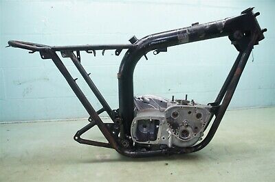

Publié : 20 déc. 2024, 09:02
une 73
https://www.carandclassic.com/l/C1813663
une cadre presenté comme t120 1973
un precedent
