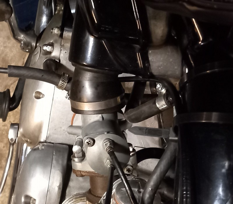

Aujourd'hui c'est un problème d'alignement entre les carburateurs et l'entrée des boîtes à air, sur le côté gauche ça va à peu près mais sur le côté droit il est quasiment impossible de mettre les manchon en caoutchouc.
Je fais quelques photos pour que vous compreniez le souci, il n'y a aucun moyen de faire un décalage vers la droite ou vers la gauche des boîtes à air, la culasse et les pipes d'admission sont celles montées d'origine, si quelqu'un a une idée je serai vachement content.
Merci à tous.

Bonsoir,
voilà sur un modèle 71 (du début d'année) le montage que j'ai :
Les manchons ont un peu plus de 40 ans de présence à leur emplacement et ont eu le temps de prendre la forme ad hoc !
Par rapport au montage que j'ai sur ma moto, l'ensemble de la boite à air, sur la tienne, semble déporté sur la droite . Pourtant, la fixation sur le cadre ne permet de pouvoir jouer sur la position de cet ensemble, à moins que ce ne soit un "effet d'optique". Les pipes d'admissions sont différentes, mais elles semblent positionner les carburateurs de manière identiques.
Réflexion (peu crédible) : Peut être que la patte de droite, de fixation sur le cadre, est" tordue" vers l'arrière faisant pivoter l'ensemble boite à air vers l'arrière et de ce fait oriente l'orifice du passage d'air vers l'extérieur, mais le cache latéral (derrière la boite à air) ne pourrait pas trouver sa place.
Cordialement

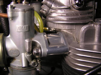

jean-pierre En ligne
Messages : 9156
Re: T120V OIF alignement boîte à air
Je peux me tromper mais, c, est une culasse des dernieres T 120 avec le cadre abaisse , et les pipes dirigés vers le bas. L'ajout de cales thermiques n'arrange pas
la T140 avec un cylindre moins haut a eu ces pipes

Merci de vos réponses,
Hormis la longueur de la pipe, ce qui m'étonne, c'est la différence en latéral, l'ouverture de gauche semble OK alors que celle de droite est décalé de presque 1cm, en plus le caoutchouc et durci et ça n'arrange rien.
Je n'ai pas vu comment c'était avant démontage car ce n'était pas la même culasse, les couvercles des boites à air avaient été remplacé par des plaques alu et les carbus avaient des cornets.
Je sais pas trop quoi faire.
Je pourrai retirer la cale mais pour gagner 3mm.

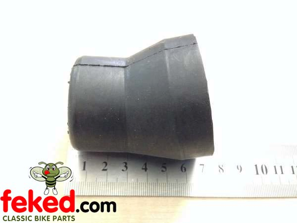

Papyphil,
Je remarque que chez toi la boite à air est légèrement décalée vers la droite (sens de la marche).
J'ai vu ça chez Feked :
Le numéro de pièce est 71-7019 pour les modèles à partir de 76.
Je me demande si ça pourrai pas aller, sinon je vais taper dans le dur et ovaliser les trous de fixation des boites, mais j'aime pas ça. :cry:
Canopy34
Messages : 660
Localisation : Hérault
Message non lu par Canopy34 »
Regardes chez Valdevit : C'est peut-être le bon !...

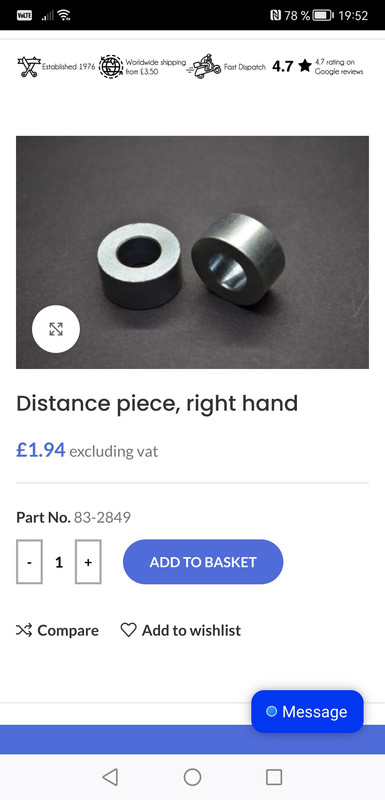

Salut à tous,
Je renouvelle mes vœux à vous, vieux croûtons que j'apprécie et qui aimez les pisseuses d'huile comme moi :P
Je réveille mon post, je pense avoir trouvé la source de mon problème :
La fixation du moteur dans le cadre !
Vous allez me dire : t'es trop nul mec ! Oui, j'avoue, je suis un gros c...
Les "distance pieces" que j'ai monté a l'envers :twisted:, la droite à la place de la gauche, voir photo. Qui plus est, les traces d'un rabotage de la chaîne, j'ai rien vu !
Pour me dédouaner, j'avoue m'être basé sur le catalogue de pièces, mais après plusieurs vérifications y'a pas photo.
J'ai la confirmation de mon erreur par le site Dragandfly :
Et une excuse à cause de ma confiance aveugle du replacement parts !
Vos commentaires, mêmes sarcastiques seront bienvenus, mais je veux partager mon erreur pour qu'elle profite aux futurs débutants dans la restauration.
