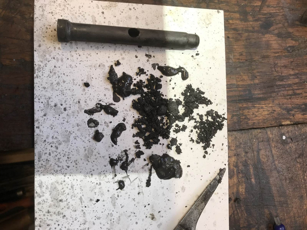

colors a écrit : ↑03 janv. 2025, 17:49 Effectivement, j'ai sorti l'epurateur, un peu sale mais pas outre mesure !?
Je me demande si le peu de saleté résiduelle a pu suffire à provoquer le problème de lubrification :?:
Non ,ce n'est pas ça; moi j'ai trouvé ça et ça lubrifiait encore ... peut être pas pour longtemps ! Il faut bien sortir le tube,je coince une lime triangulaire dedans pour le retirer,ça ne l'abime pas (le tube...) :lol:
