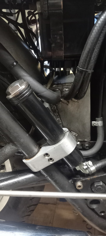

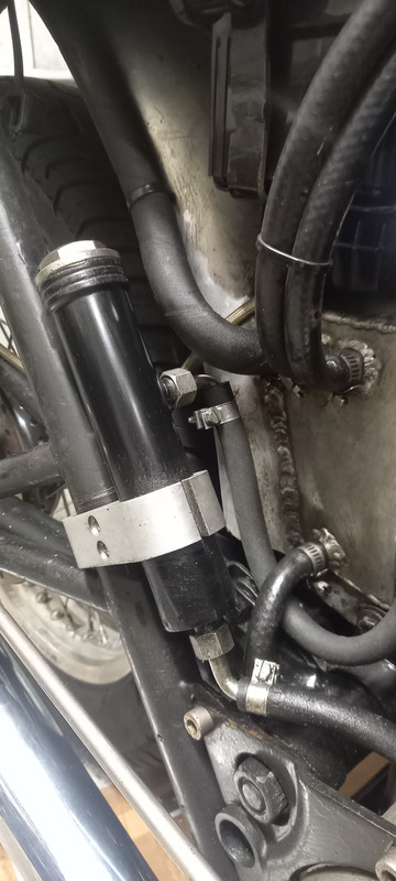

J'ai installé un filtre à huile de Trident....
Il existe une version de ce filtre qui se fixe au dessus du bras oscillant aux fixations du garde bout arrière.
https://tricor-andy.com/product/oil-fil ... eturn-oil/
C'est très discret mais il reste qu'il faut une durite d'arrivée au filtre qui remonte de la pompe retour et une autre qui part du filtre au tube d'alimentation des culbus et du réservoir.
Comme je n'ai pas pu le fixer à cet endroit là j'ai fait ça :
En tout cas j'ai entendu tant de gens dire que le filtre vendu un peu partout spécial OIF se détériorait et envoyait de petits bouts de papier dans les conduits , je ne lui fais pas confiance , à tort ou à raison (si cette rumeur existe, j'ai tendance à croire que c'est arrivé à au moins un gars).
La solution de Carcaien est plus sérieuse, je pense.
Maintenant si la poutre et le tamis sont clean, le fait de filtrer l'huile avant ou après le réservoir, je ne vois pas en quoi ça gênerait. On a de l'huile filtrée dans le réservoir et c'est cette huile filtrée qu'on envoie dans l'alimentation.
C'est au moment de l'installation du filtre qu'il faudra être rigoureux sur la propreté du réservoir et du tamis pour que l'huile neuve le reste le plus longtemps possible.
Mais c'est vrai qu'avoir un vrai filtre sérieux dans la poutre à la place du tamis ridicule d'origine, c'est la solution la plus élégante.... sans durites apparentes, adieu l'usine à gaz.
