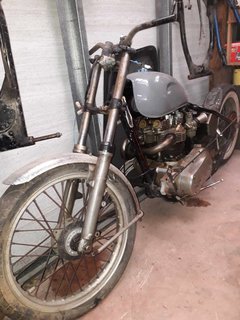

Bonjour à tous, quelques news du projet, en reprenant à zéro en terme de photo...
Au début donc, était un truc donné par un bon pote, moteur de 1967 dans un cadre de 1968, rigidifié à la mode choppeur par un Néo-Zélandais. Evidemment, jamais immatriculé en Calédonie cause ce cadre rigide... :mrgreen:
