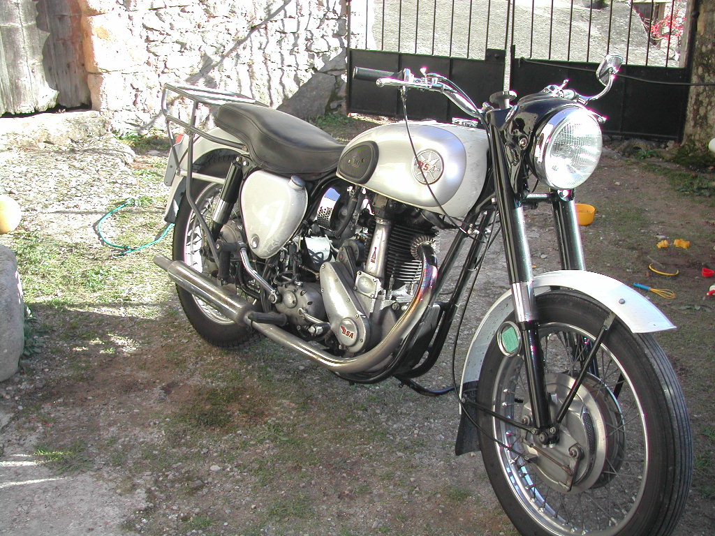

en 2000 mon fils avait un B31 en 400cc avec un régulateur électronique de l'époque il a fait Ardeche , Ile de Man aller retour sans problème et quelques années aprés.. ensuite il l'a vendu pour acheter une TR7

jean-pierre a écrit : ↑09 janv. 2025, 20:17 en 2000 mon fils avait un B31 en 400cc avec un régulateur électronique de l'époque il a fait Ardeche , Ile de Man aller retour sans problème et quelques années aprés.. ensuite il l'a vendu pour acheter une TR7
Il avait fait creuser la selle? :mrgreen: :mrgreen: :mrgreen:
Passe lui le bonjour ! :P
Re: Régulateur Wassell
Publié : 10 janv. 2025, 10:30
ca va être fait (maintenant il est grand pére ...donc moi )
