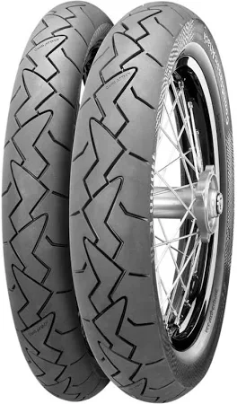

Bonjour, il y a maintenant les nouveaux continental classic
cdlt
