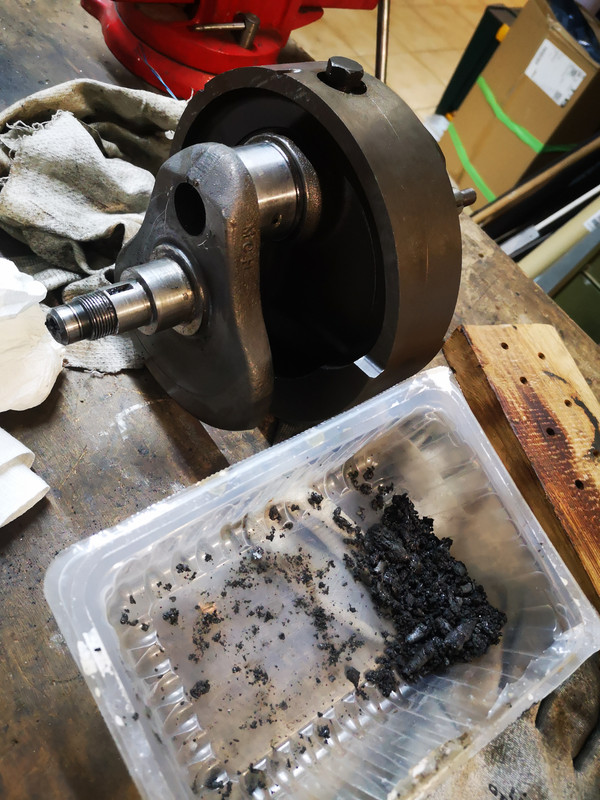

En parlant d'épurateur,voila ce que j'ai trouvé sur le mien,comment ça pouvait encore graisser...mystère
Re: Triumph T140.... épurateur
Publié : 04 févr. 2025, 13:56
par yvanoff
Battu :mrgreen:
