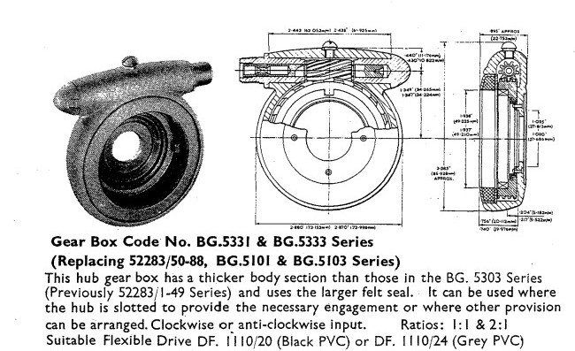

Dans mes pièces neuves, j'ai une prise compteur "Smiths" BG 5333/247, Ratio 1/2, montage gauche, trou axe 16,2 mm
Quelqu’un :idea: peut-il m'informer sur quel marque/modèle/année est-elle montée ?
Cherché dans "Compteur Chronométrique" et "Tout sur les Smiths : Compteur et Compte-tour", mais rien trouvé...

1965 C15T, C15 Starfire (Roadster&Scrambler), B40 Enduro Star, specify gearbox BG 5330/247.

Ouaips... Rapide ;o)
Des BG 5330/247 en ai vu tout plein
Mais là c'est un BG 5333/247 et là que dale
Ou alors c'est kif kif ?

J'ai trouvé ça, si cela peut t'aider 8)
