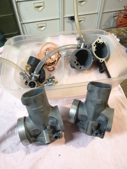

Bonjour à tous,
Ma belle n'a pas de ralenti à droite, avec William on a démonté, il semble que le circuit ai un problème.
En regardant de près a l'emplacement supposé du gicleur de ralenti il n'y a rien, mais on aperçois un filetage... D'où la question : y'a t'il eu un gicleur non-serti sur les carbus de cette année ?
Merci de vos précieux conseils. :P

par yvanoff
Merci Elmo, mais je la connais presque par cœur à force de relire.
ci-dessous les photos de l'emplacement des gicleurs.
Celui de gauche :
Celui de droite :
J'avais tout changé dans ces carbus, gicleurs, boisseaux, flotteurs, pointeaux, reste plus qu'à changer les corps...
Tant qu'à faire des frais...

Amal fait un corps qui sert pour tout. Apres on perce les trous (décolletage), dans les endroits prévus pour chaque type de carburateur qu'on va commercialiser.
Sur les Amal 4T, Amal Anglaterre insere une douille calibrée en laiton dans le conduit d'essence qui commence par un petit trou d'une cote des trois trous qu'il y a a l'admission (vis central du bypass d'air d'air directe pour le puits du gicleur d'aiguille, de son cote a gauche et a droite deux trous plus petits, l'un du cote de la vis d'air reste ouvert c'est le conduit d'air du ralenti dont passage d'air se regle par la vis d'air et qui finit dans la chambre de mélange, de l'autre cote l'autre petit trou c'est du conduit d'essence du ralenti, ce trou tu le trouveras bouche d'usine, mais avant d'en avoir ete bouche, Amal Angleterre insere une douille calibrée pour limiter le passage d'essence a la chambre de melange (ou se rencontre avec l'air de l'autre conduit), et de la chambre sort pas deux tres petit trous a l'interieur du corps du carburateur (avant et apres le boisseau). Amal Espagne depuis les années 80 ne fait que les Amal MK 1/2 dont système du circuit de ralenti c'est le meme des MK 2 et pourtant bien différent des Amal Anglais MK 1.
Sur les Amal 2T, Amal Anglaterre et Amal Espagne n’insèrent aucune douille calibrée ou gicleur interne et il faut viser le gicleur de ralenti dans le trou de ta photo.
Le probleme du gicleur interne c'est que quand il se bouche son nettoyage est tres difficile et pénible (j'ai emporte chez moi quelque carburateur de Martin apres l’inondation de Valencia et l'un d'eux a le gicleur inséré bouché par la boue de l’inondation et le seul choix de recuperation c'est d'essayer un nettoyage par ultrasons donc l'autre methode implique percer un trou et modifier le systeme original des MK1 par le systeme adopte sur les Amal premium MK1 Anglais, et je n'ai pas les outils de précision nécessaires).
Tu peux boucher avec un doigt les deux tres petits trous de sortie de la chambre de melange qui se placent a l'interieur, l'un avant le boisseau et l'autre juste apres), boucher avec un autre doigt le trou du conduit d'air qui reste ouvert a l'admission a cote du baypass d'air du cote de la vis d'air, deviser et extraire la vis d'air et souffler par son trou. L'air soufflé devra aller a la chambre de melange interne, et comme ses deux trous de sortie resteront bouches par un de tes doigts et l'autre doigt bouche le trou du conduit de la vis d'air, cet air ne pourra sortir de la chambre de melange que par le conduit d'essence, passer par le gicleur de ralenti (la douille inséré), et sortir par le trou de ta photo donc le bout du conduit qui se place a cote du trou du bypass d'air a ete bouche d'usine.
Si l'air soufflé sort par ce trou la douille n'est pas bouche, si l'air ne sort par nulle part la douille est bouche donc cas tu devras nettoyer le corps a ultrasons et dans le cas de continuer encore bouche, ou bien faire le bricolage de modification ou jeter religieusement a la poubelle le carburateur.

par yvanoff
Merci Pachi,
Mais si tu regardes côté gauche, on dirait que quelqu'un a essayé de déboucher avec une mèche, je ne distingue pas de gicleur.
Et puis, feriez-vous encore confiance en ça ?
Il ont mal vieilli car moto mal entretenue.
Ma religion est faite, du neuf,

Surement quelqu'un a ose de faire sans aucun moyen le bricolage de modification du gicleur interne, ou d'ouvrir un trou pour déboucher le gicleur.
Visite cette page qui explique la modification quand le gicleur se bouche: https://www.ntnoa.org/pdf/Bushmans%20Ca ... ecrets.pdf

yvanoff a écrit : ↑23 mars 2025, 11:29 Merci Elmo, mais je la connais presque par cœur à force de relire.
Celui de gauche :
Celui de droite :
Yvanoff,une des seules solutions ds ces cas là,c’est les ultrasons,en général ça fonctionne mais ça implique d’avoir quelqu’un ds ses connaissances qui possède ce genre d’appareil 😎

Oui, cette photo est tres bizarre au moins qu'Elmo ait oublie de chausser ses lunettes avant de prendre la photo! :lol: :lol:
Re: Amal 930 (1972) pilot jet
Publié : 23 mars 2025, 13:13
Pachi a écrit : ↑23 mars 2025, 13:04 Oui, cette photo est tres bizarre au moins qu'Elmo ait oublie de chausser ses lunettes avant de prendre la photo! :lol: :lol:
Tu ne suis pas Pachi !!!! :roll: .... Je n'y suis pour rien, c'est Yvan qui a pris cette photo.
