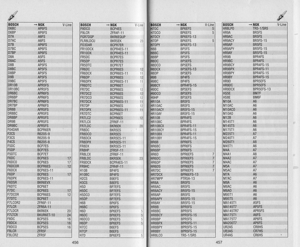

Bonjour ,j'ai aucune doc sur la Norton S2 de 1955 que je viens d'acheter ,il y a une bougie Bosch RO 048 que je ne connais pas j'ai pas trouvé l'équivalence car elle pète beaucoup quand je ralentis je n'ais pas de base de réglage pour le ralentis

Il y a un allumage électronique ? Parce qu'en principe lorsqu'il y a un R dans la référence c'est pour une bougie résistive,souvent conseillé pour 1 allumage électronique.
Là il y a les bougies d'origine soit avec un allumage d'origine of course 8)

...une doc Classic Mécanics indique: bougie N5 Champion pour ton modèle 500 ES2 (ne pas confondre avec les 3 pattes 2 temps de chez Kawazizi!)

Guido a écrit : ↑04 avr. 2025, 19:04 Bonjour ,j'ai aucune doc sur la Norton S2 de 1955 que je viens d'acheter ,il y a une bougie Bosch RO 048 que je ne connais pas j'ai pas trouvé l'équivalence car elle pète beaucoup quand je ralentis je n'ais pas de base de réglage pour le ralentis
tu as quoi comme carburateur? Amal Monobloc?...et comme culasse?
Côté bougie: Champion "N5", KLG "FE75" ou "FE80", Lodge "2HLN",AC "44", Bosch "W5C".....................................................................ngk "b6es"
