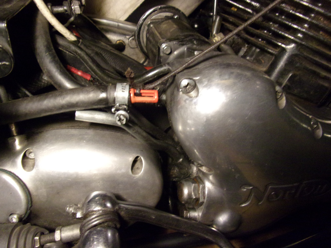

C'est la vanne à bille qui me chiffonne , comme dit Zerton ce genre de système compte sur l'aspiration de la pompe :| :| :|
Je ne suis pas dans le même cas que sur les Norton, pas moyen de couper l'allumage car ma magnéto n'a pas de mise à la masse, sinon j'aurais peut être monté la vanne avec coupe circuit, ça me parait pas mal.
Le truc le mieux , à mon avis, que j'ai vu c'est la durite coupée avec un raccord rapide qui fait contact : durite séparée en deux : pas d'allumage, durite rebranchée : contact.

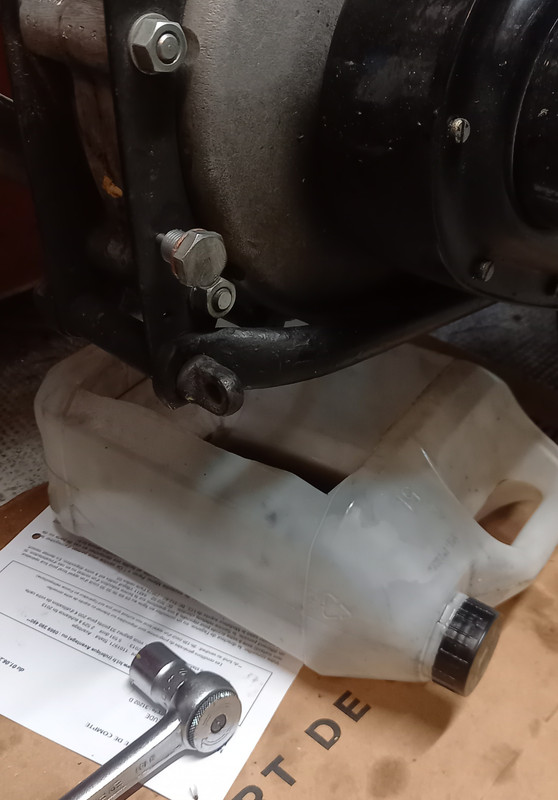

Après ce que je pense être le dernier roulage, au stockage de la moto, je retire la vis de vidange du carter et je mets une bassine en dessous....5 minutes montre en main.
Au redémarrage, je verse ce qui est tombé dans la bassine dans le réservoir d'huile, je remets la vis de vidange.... 5 minutes montre en main.
Je sais, retraité.... ça m'occupe.
Mais si 10' de mon temps, c'est le prix à payer pour être serein en roulant.... je veux bien . Mais chacun fait ce qu'il veut, bien sûr.

Du coup depuis en cas d'arrêt très prolongé : 1 bouchon relié à une ficelle au guidon
