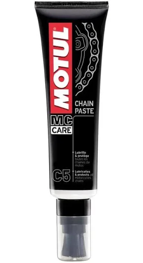

Et maintenant autre question :
J'en ai marre des fuites à ce carter primaire en tôle , je ne vais pas y mettre d'huile et je graisserai la chaine avec de la graisse.... à chaine
Mais ..... à quelle fréquence (en kilomètres)?

				Je mettais ça sur la mienne c’est bien épais et dans le primaire on risque pas vraiment de ramasser des merdouilles . Bon après je roulais pas souvent avec cette mob.

C'est ce que je fait aussi sur ma 250 BSA C11G (1955)...Sauf que la chaîne primaire tourne normalement beaucoup plus vite que la chaîne secondaire...Donc, le bain d'huile, ce serait quand même mieux. Mais les fuites...Bof !
Bon, moi, je graisse à la bombe assez souvent quand même (plus souvent que la chaîne secondaire).
