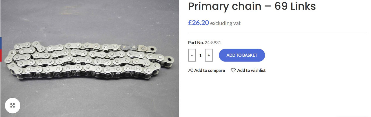

Quand y a de la chaine, y a pas de plaisir
Sur une chaîne 69 links ça veut bien dire 69 axes?
Y compris l'attache rapide?
C'est ça ou non?
Messages : 8140
Re: Quand y a de la chaine, y a pas de plaisir
Tu comptes les axes. Et l'attache rapide relie deux axes donc elle ne compte pas.

Messages : 11735
Tu veux dire que tu comptes tous les trous d'axe, en commençant par le trou qui va recevoir un des axes de l'attache rapide et en finissant par le trou qui va recevoir l'autre axe de l'Att. Rap. ?
Message non lu par guyader »
link signifie lien, autrement dit, maillon.
Un maillon est constitué de deux axes et des plaquettes qui les relient.
Donc compter le nombre de plaquettes sur une face de la chaîne.
Messages : 8140
Et comme c'est une boucle, le nombre de maillons correspond au nombre d'axes. 8)

Messages : 11735
Et voilà, je suis perdu, je le savais.... confusion.
Loïc : Si tu compte les plaquettes de la chaine que j'ai montrée en haut du sujet tu trouves 35 plaquettes (si je me goure pas).
Or ils parlent de 69 "links" pas 35.
De ce que je déduis, c'est bien link = axe et comme tu as 2 axes par plaquette, si tu compte les plaquettes, tu tombes sur la moitié +/- une plaquette pour l'attache rapide.
Je viens de remonter un chaine primaire neuve. Chez Draganfly ils disent qu'il me faut une 69links pour une M20 ou une B31 rigid/plunger. et effectivement, j'ai raccourci une chaine de 75links à 69 links et c'est bien ça sur le moteur .
Donc pour m'y retrouver j'adopte ça link = trou (rempli soit par un axe serti soit par l'axe de l'attache rapide).
Quand il y a un nombre impair de links il faut un maillon rétréci à un bout. Comme dit Jean Pierre.
