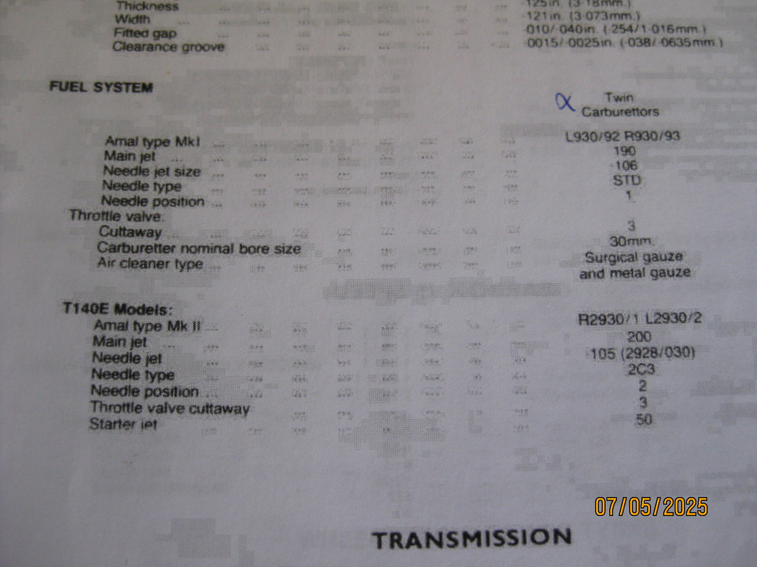

Je suis en MK1 - ref. L301 - 930
Par contre l'aiguille Wassell est en position milieu 2 - le tableau indique position 1 sup.
Gicleur principal Wassell 200 - tableau indique 190
Alors votre expérience ?

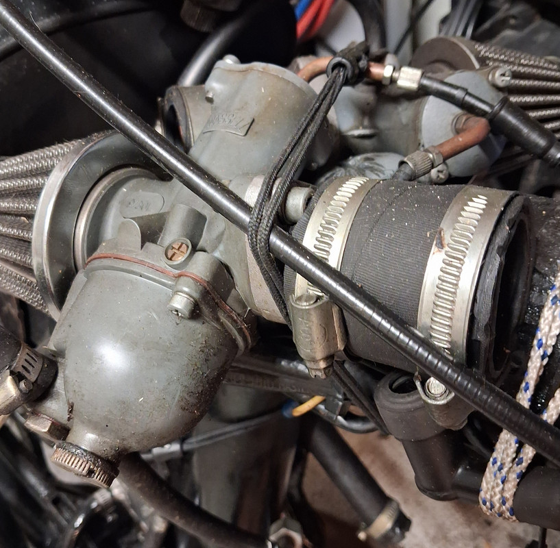

				La culasse Delta :
Les pipes d'admission que j'ai fait fabriquer :
Le manchon (durite de vérin) sur le MK1

				Normalement tu dois pouvoir mettre des mkI sur une delta sans bricolage de pipes et manchons. Éventuellement une cale..
				Re: Wassell ôtez moi un doute
				Publié : 07 mai 2025, 17:50
				C'est vrai mais j'ai démarré cette histoire avec de MK1 et une culasse port//.... du coup manchon obligé et j'ai fait fabriquer les pipes pour adapter à la culasse delta... Si on le monte en direct, t'as raison , il faut une cale de chaleur.
En tout cas le montage souple marche très bien.

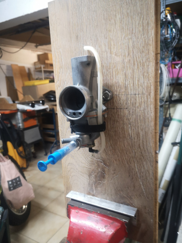

Patrick,
Pour régler le niveau de cuve, tu peux prendre un vieux bouchon de cuve et une fois percé tu y mets un tuyau transparent que tu fait remonter sur le côté du carbu. Avec ça tu visualise le niveau.
Bien entendu carbu démonté du moteur.

				par yvanoff
				Comme ça
