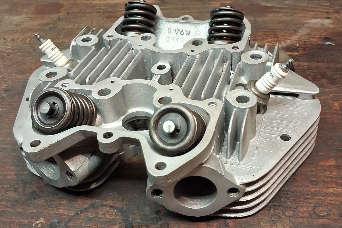

C'est pas en 1976 le passage en port// et en MK2???
La culasse delta , c'est LA solution pour mettre des MK1. On peut monter des MK1 en port// mais plus de place derrière pour des filtres à air sauf des cornets courts. La culasse delta est dure à dénicher, j'ai été chercher la mienne chez Reg Allen à Londres. Je ne sais pas ce qu'est devenu son stock, il a du être repris , mais par qui????

La culasse Delta :

Normalement tu dois pouvoir mettre des mkI sur une delta sans bricolage de pipes et manchons. Éventuellement une cale..
Messages : 11735
Re: Wassell ôtez moi un doute
C'est vrai mais j'ai démarré cette histoire avec de MK1 et une culasse port//.... du coup manchon obligé et j'ai fait fabriquer les pipes pour adapter à la culasse delta... Si on le monte en direct, t'as raison , il faut une cale de chaleur.
En tout cas le montage souple marche très bien.
