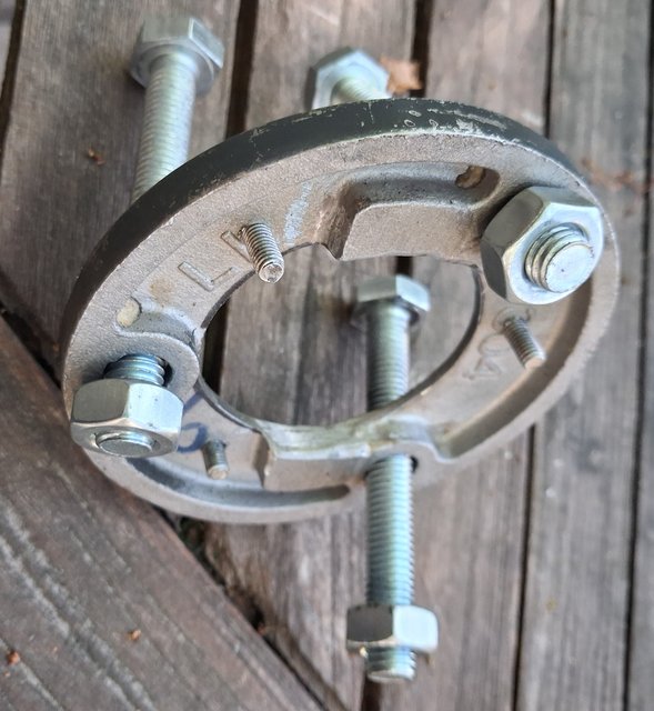

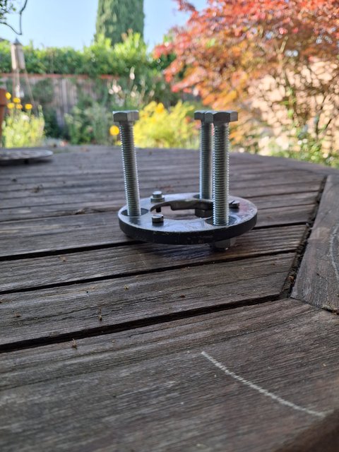

Je me le suis fabriqué :
Tu prends un plaque d'acier.
Tu perces un trou au centre tel que l'écrou passe dedans mais pas le ressort.
Tu perces également 3 trous répartis autour du trou central pour y passer 3 boulons.
Les têtes des boulons vont aller se placer derrière le pignon moteur et tu peux serrer les écrous pour comprimer le ressort.
Dès que que tu peux visser l'écrou central sur l'arbre moteur, tu peux enlever ce compresseur du ressort.
Ca marche.
