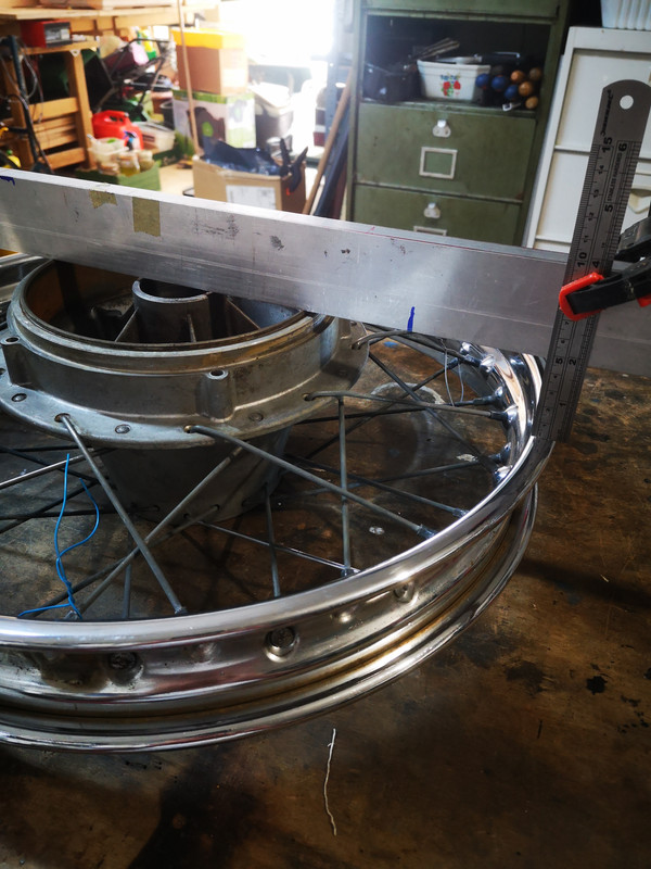

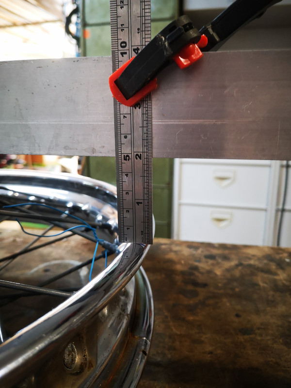

Quelqu'un aurait ilbpar hasard le déport de la jante arrière d une bonneville 71
( distance entre l'axe de la jante et le bord externe de la piste de tambour...)

Réponse pas très sexy, mais j'ai que ça sous la main. :P

Un grand merci pour ça
Tu m enleves une épine du pied .....tu me confirmes que ta jante est une dunlop d origine ....le déport doit être considéré à l axe de jante donc il faut ajouter une demie largeur

Salut Alain,
Je confirme que la jante est bien une dunlop d'origine. Jamais démonté avant cette photo.
