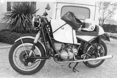

Dans les années 70, Moto Journal avait publié le résultat des travaux d'amateurs adaptant des disques de R8, notamment sur des anglaises. Manifestement, c'était du boulot mais pas toujours très esthétique.
Voici un exemple de BMW série 2 transformée avec disques AV et AR.
