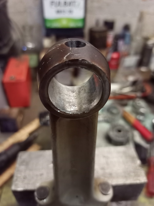

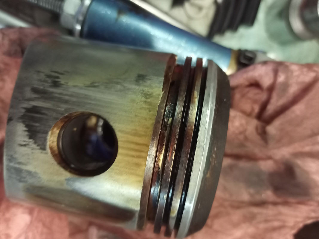

En plus de 50 ans de mécanique en tout genre, j' ai vu des casses, mais comme celle ci ! Jamais.
Image. Il y avait des morceaux un peu partout, j' ai tout mis la pour la photo. La bielle est fendu au dessus et le piston est écrasé au niveau du segment de feu, il était bien coincé. Tout le reste est impeccable, une paire de pistons neuf, une bielle et quelques joints ça va refaire le boulot.

ca a tout simplement serrer tout ca!,la chaleur?,l huile?

C'est pas ma mobylette c'est un copain. J’avais révisé ce moteur il y a quelques années . il y a eu peut être petit serrage , mais le rodage était terminé , plus de 100000 km depuis la révision . Et c'est pas des conneries , elle a un filtre à huile et il vidange souvent . Je remet juste des pistons et des bielles , " de récup les bielles " .La mienne fonctionne très bien :mrgreen: :mrgreen: :mrgreen: :mrgreen: :mrgreen:

Le Devimead il avait mangé une soupape et il a pas digérer . je roule depuis l'année dernière avec le moteur auquel j'ai greffé le vilo de A10 . le moteur qui a perdu son pied c'est un de A65 star .

Je ne connais pas la raison de cette salade de bielles, mais c'est vraiment dommage de casser en voulant pousser un moteur de 60 piges à son maximum, primo, par respect de la mécanique, secundo, contrairement au passé béni où l'on trouvait les pièces à profusion, elles sont devenu rares.
