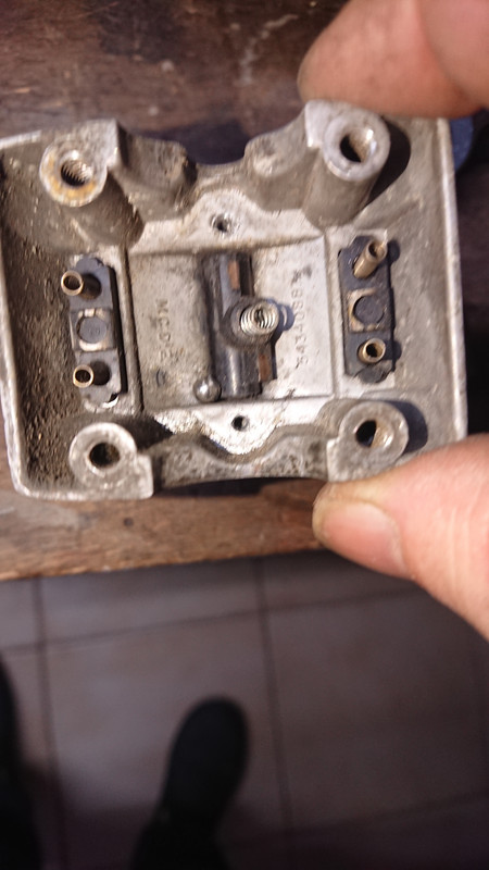

Salut,
mon commentaire concerne les premiers modèles de comodo Lucas voir ci-dessous.
J'ai eu le même problème, en fait c'est une des lames cuivre qui touche la coque du comodo.
J'ai découpé deux petits rectangles de film radiographique que j'ai collé de part et d'autres du bouton central, cela évitera le contact et court-circuit.
A+

Remarque judicieuse d'Yves pour le commodo parce qu'une fois ouvert les 2 coquilles c'est un peu rock and roll le minuscule ressort et sa bille à réajuster SI on a démonté le support des connections. 8)
