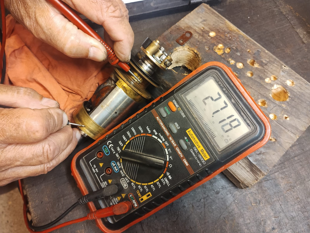

Bonsoir, je reprends enfin les travaux sur la BSA A7 que mon ami Jacques l m'a donnée.
Pas d'étincelle du tout au kick, comme la moto n'a pas tourné depuis très longtemps, je vais directement à la "condosectomie" pour installer l'easycap de chez Brightspark.
Toujours pas d'étincelle, j'essaie de tester le bobinage, je poste une photo, qu'en pensez-vous: l'endroit du test, la valeur de la résistance (ça peut monter jusqu'à 29.
Merci pour vos lumières.

Re: Test magnéto K2F
Message non lu par 2GS »
Bonjour, le diagnostic de Bill, le retraité de chez Brightspark: bon endroit pour la prise de mesure de la résistance du bobinage HT, mais bobinage HS, à refaire.
Comme il y a d'autres défauts sur la magnéto (excentricité de la bague, manque de vis, charbon de prise de masse cassé... il y a du vécu!), elle va partir chez un spécialiste.
