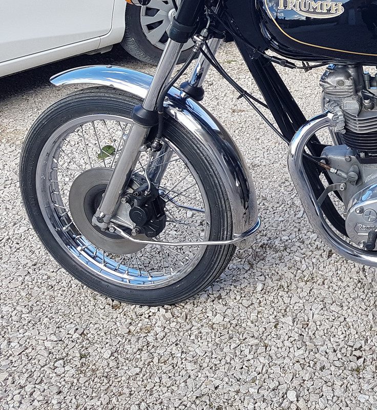

Je m'appelle christian j'habite dans l'Essonnes .Je me suis inscrit en 2018 mais je n'ai pas beaucoup participé à ce site car j'étais plus souvent sur Amicale BSA car je restaurais un DBD34GS .J'ai roulé dans le passé sur une 650 bonneville de 1971 et j'en ai gardé un trés bon souvenir ..Il y a 2 ans j'ai acheté une des dernière Bonneville 1200 mais je l'ai revendue en début d'année un peu déçu .Très belle mais rien à voir avec l'ancienne .Du coup je pense me racheter une T140 de 1975 1980 .Le truc c'est que je trouve le disque pas très beau surtout quand il rouille .Pensez vous que l'on puisse mettre un disque plus grand .Passer de 254mm d'origine à 320mm .

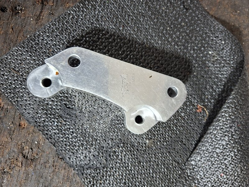

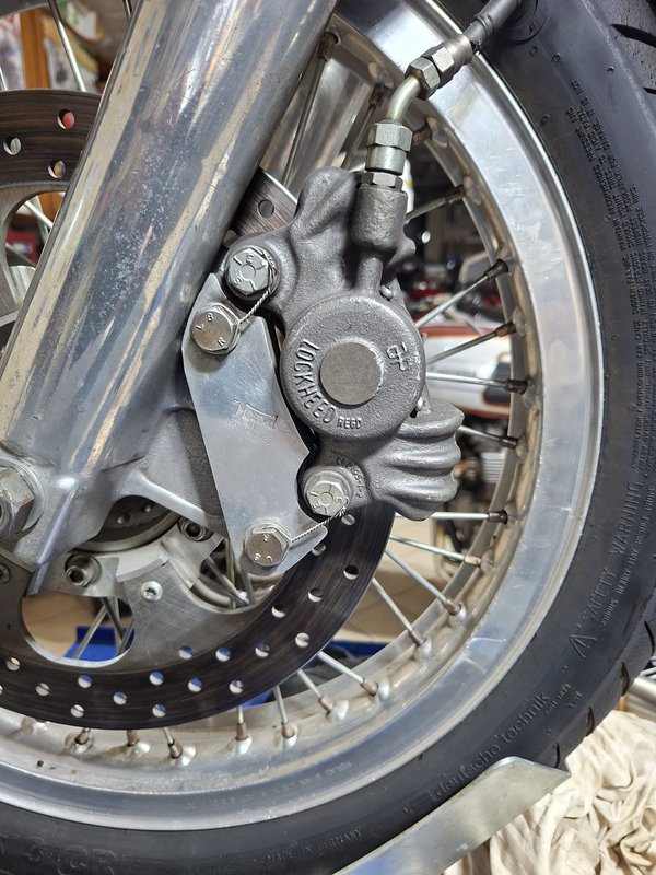

Chez Norvil il y a les platines d'adaptation pour monter l'étrier sur la fourche avec un disque de plus grand diamètre, 300 et 320 mm
ref 069542L et 069543L, pour le fourreau gauche et ça existe fourreau droit dans le cas d'un montage double disque.
