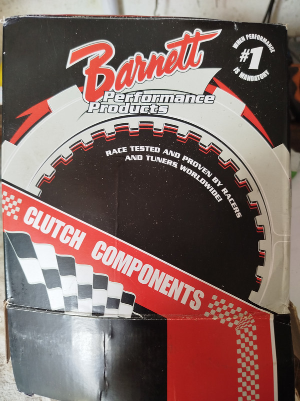

Je viens de balancer la boîte

Richard a écrit : 23 août 2025, 10:55 Je viens de balancer la boîte
Sans hésitation le kit barnett (kit 5 disques pour les 750 mk5 et 850)associé à un cable venhill et une noix neuve,débrayage avec un seul doigt finger in the nose 8)
Ces disques n'ont besoin d'un nettoyage que tous les 10000kms,ce qui n'était pas le cas avec les disques d'origine ( tous les 3000 à 4000 kms)

Kit Barnett noix d'embrayage dispo chez Hollandnortonworks
https://www.hollandnortonworks.eu/en/ex ... ando-parts
