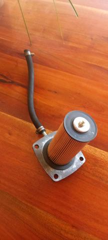

Merci pour vos réponses, cela me rassure. J'ai monté mon système avec le filtre au-dessus car il ne sert à rien de remplir le filtre. Cela ne se fait pas sur les voitures qui ont très souvent le filtre au-dessus de l'embase. Sur Norton on ne peut non plus remplir le filtre car monté à l'horizontale. Mon montage étant fait, il ne me reste plus qu'à tester le tout.

pourrais-tu nous poster une photo, j'envisage la même chose que toi.

Montage très propre, mais au changement de cartouche, comment éviter le bain d'huile en-dessous ?
pat68
- Messages : 22
- Inscription : 16 déc. 2024, 17:08
- Localisation : Alsace
Re: Filtre à huile externe
Chiffons, chiffons, chiffons. C'est pareil sur une voiture, enfin je verrai bien quand ce sera le moment de la vidange. Et s'il y a un peu d'huile, un petit coup d'essence F pour que ce soit propre
