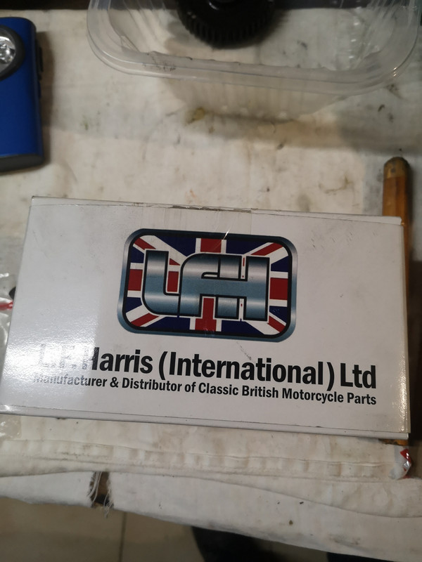

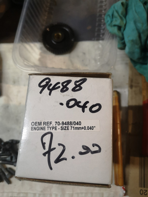

Lors du démontage du bloc cylindres de ma t120 1972, j'ai cassé un segment.
Après m'être botté le cul, je suis passé à sa recherche.
Donc voilà, j'ai besoin d'un segment intermédiaire de provenance Harris. alésage 71 et cote +0,040",
Quasi neuf, because réalesage récent.
Merci à tous les maladroits comme moi qui auraient la perle rare. Il me sauveront de la honte éternelle :|

Les pistons et segments HARRIS paraissent en fait fabriqués à Taiwan parJieh Chueng Industrial Co., Ltd, en abrégé JCC.
A moins que ces segments ne soient bien particuliers, n'importe quel segment aux bonne cotes devrait faire l'affaire, y compris de provenance automobile.
JCC a un site internet mais, à supposer que le segment seul soit dispo, le prix risque de piquer avec le transport et la douane.
Sinon, et je l'ai fait à plusieurs reprises, se procurer un catalogue récent Mahle ou équivalent ou trouver un rectifieur sympa pour le consulter et chercher.
Ces catalogues sont très bien faits, extrêmement détaillés avec toutes les cotes de chaque segment et un dessin de son profil. En plus, sur chaque marque le référencement se fait par ordre croissant d'alésage.
Une fois trouvé, et en 71 ou 72 ce n'est pas ce qui manque, commande chez Oscaro.
Là, on est certain d'avoir de la qualité alors que les segments JCC sont réputés plutôt fragiles.
Et, franchement il n'y a aucune différence entre segments moto et auto.
Si le segment était vraiment très particulier, Sergio Allais à côté de Turin en fabrique à l'unité. J'ai eu recours à lui pour un segment de feu de Triumph T 90 très fin et de fort diamètre, inexistant sur les catalogues auto.
Inutile d'aller dans les concessions moto, ils n'ont rien et ne commandent qu'à partir de la référence constructeur identifiée à partir de la carte grise.

Hello Yvanoff, tous, chez Feked, Harris à 43.14 pounds (48.99 €)
Attention un set complet.
Vois le positif, tu en aura de réserve si tu es encore maladroit :mrgreen: je suis méchant :lol:
