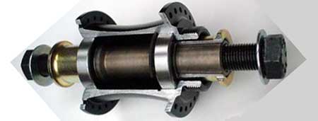

Changer les roulements de roues pour des roulements modernes à faible
coefficient de frottement. Vérifier
que ces mêmes roulements travaillent sans contrainte latérale: sur les
motos ayant déjà vécu, les entretoises sont souvent abîmées, voir
manquantes! On doit pouvoir faire tourner les roues avec deux doigts,

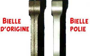

Meuler toutes
les bavures de fonderie. Polir entièrement
l'embiellage à l'exception des portées.
Meuler
légèrement les bielles à l'endroit de la bavure, les amener exactement
au même poids, puis les polir.

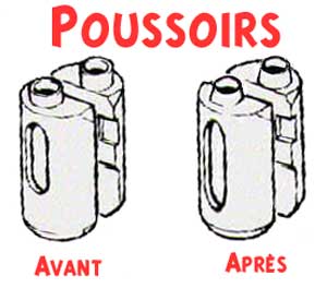

Alléger toutes
les pièces en mouvement, c'est à dire les poussoirs, les tiges en
vérifiant qu'elles ne comportent aucun flambage, sinon il faut les
remplacer, les culbuteurs, les coupelles de ressorts de soupapes.
Les tiges doivent
faire le même poids, ainsi que les culbuteurs et les coupelles.
A l'exception des
poussoirs, tout doit être poli miroir.

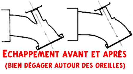

Agrandir autant que
possible les conduits de façon à avoir le passage de gaz le plus direct
possible, sans étranglements.
On profitera de ce que les guides de
soupapes sont enlevés pour effectuer ce travail.
Ajuster parfaitement les pipes
d'admission et les échappements. Polir parfaitement les conduits
d'échappement. Les conduits d'admission se laissent bruts de fraise.
