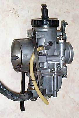

Dans l’exemple ci dessous, ce sont les carbs de ma Bonnie. Pourtant nettoyé à la restauration, il y a 1 an environ, ils m’ont posé des problèmes au démarrage, en fait cela provenait en partie du réservoir qui avait une légère oxydation et l’essence entraînait de très fines particules aux carburateurs. Un nettoyage et traitement du réservoir est donc nécessaire ainsi qu’un nettoyage complet des carbs. Sur ma T140 V il s’agit d’Amal Concentrique MkII

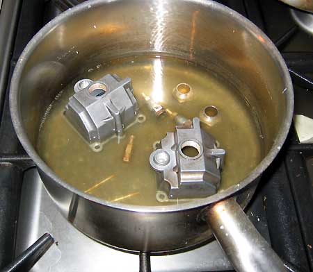

Un mélange jus de citron et eau va retirer les dépôts d’essence qui en séchant finissent par boucher les petits canaux de nos chers carbus.
Re-nouveller 1 ou 2 fois; les pièces vont devenir propres et brillantes.

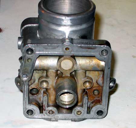

Sur le MkII

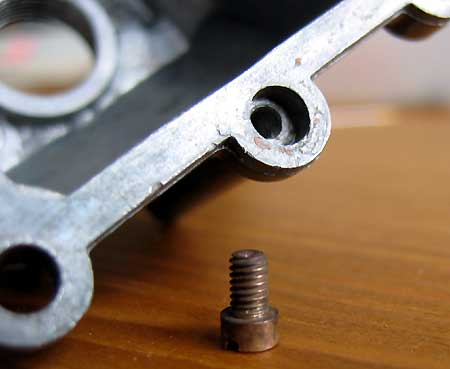

Ne pas oublier le gicleur de froid ? jet “cold start 35” Il se trouve sur le MkII sur la cuve.
Il était très sale et oxydé, le petit jus de citron lui a fait beaucoup de bien !

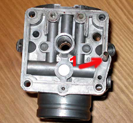

Aussi très important dans le corps du carbu, il sort un tuyau en cuivre qui rentre dans la cuve (Ref 1 sur la photo au dessus à droite), c’est l’alimentation du circuit de starter pour le démarrage a froid. le tuyau ne rentre pas dans la cuve directement mais dans un puit circulaire qui “longe” la cuve principale. Tout au fond de cette petite cuve, qui ne sert qu’au starter, il y a un minuscule trou qui communique avec la cuve principale. Ou ne peux y accéder que par le fond de la cuve principale, et encore avec un minuscule fil d’acier. les miens étaient complètements bouchés. Ca suffit pour avoir des bougies sèches. Quand la moto est chaude, l’aspiration est suffisante, mais pas à froid.
