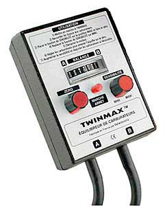

2) Il vous suffit de raccorder votre TWINMAX sur les pipes d’admission :

3) Une fois le TWINMAX raccordé, il faut l’alimenter en appuyant sur le bouton ROUGE.
4) Le moteur toujours arrêté, tournez à fond le bouton SENSIBILITE vers MAXI.
5) Amenez l’aiguille du cadran sur zéro au moyen du bouton ZERO.
6) Diminuez un peu la sensibilité.
7) Démarrez le moteur et le laisser tourner au ralenti.
8) Réglez le régime de ralenti en agissant sur les vis de ralenti des 2 carbus ET de manière que l’aiguille du twinmax reste à zéro.
