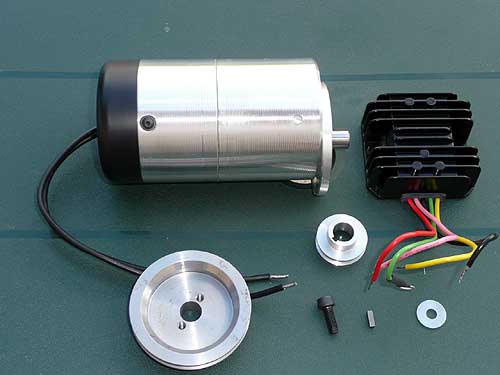

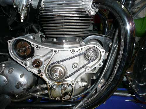

Comme entre temps j’ai refait le moteur et la boîte, et j’ai décidé de l’utiliser de manière régulière, y compris la nuit, j’ai donc décidé de brûler mes icônes de Joseph Lucas , et d’installer un générateur moderne de technologie Bretonne : un alternateur ALTON, spécialement adapté à cette moto, et capable de générer assez de courant pour éclairer dignement et durablement les routes de la douce France .

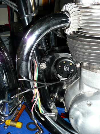

Coté gauche, avant branchement des 2 fils .On réutilise sans problème les 2 fils F et D de l’ancienne dynamo.
Notons que l’Alton est beaucoup plus court et plus léger que la défunte dynamo.

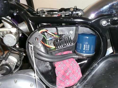

Sur cette moto, le nouveau régulateur trouve naturellement sa place dans la boîte à outils, à la place de feu son ancêtre de chez Lucas.
5 fils à raccorder sans soucis grâce au schéma fourni.
Détail important : quand le moteur est arrêté, le régulateur reste alimenté par la batterie, et consomme quelques milliampères qui peuvent finir par décharger la batterie au bout de quelques jours.
Il convient donc de monter un interrupteur pour éviter cet inconvénient.
On peut aussi débrancher la batterie pour éviter cela, mais sur les BSA type A et B, il faut démonter la selle, ce qui n’est pas chose aisée à faire quotidiennement.

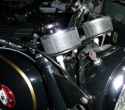

J’ai donc recyclé un interrupteur monté précédemment sur le phare pour arrêter le moteur et qui mettait la magnéto à la masse.

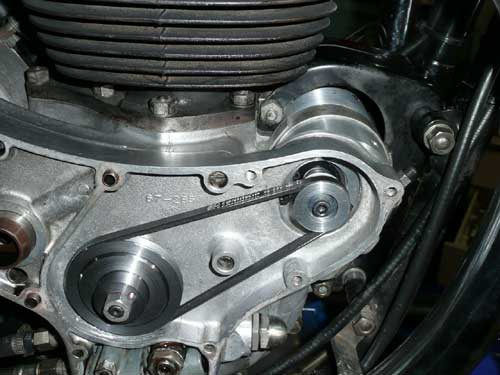

Un peu de suspens lors de la mise en route, mais ça a chargé tout de suite, et l’usage du phare en permanence est maintenant possible. Une petite odeur de caoutchouc chaud due au « rodage » de la courroie, mais qui n’a duré que quelques secondes. J’ai laissé le klaxon 6 volts en place : il gueule plus fort à cause de la tension double, mais il parait qu’il tient si on ne l’utilise que brièvement : wait and see.
On m’avait dit que l’Alton est bruyant : cette version améliorée est discrète, et il faut vraiment mettre l’oreille contre lui pour l’entendre tourner ! Pas un problème donc pour nos mécaniques si peu avares en décibels par ailleurs ! Le prochain travail sera de monter l’alimentation du phare en direct de la batterie par l’intermédiaire de relais.
