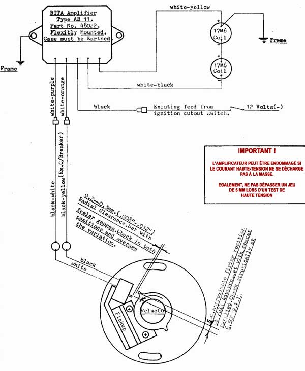

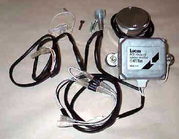

1/ Il y a 2 types d’amplificateurs :
AB5 (ref 48016) qui se reconnaît à sa résistance ballast externe, et le boîtier AB 11 ( ref 48022 et 47020) qui n’ont pas de ballast.
Certains modèles sont identifiés par un code couleur sur sur le côté de l’amplificateur :
JAUNE : ampli pour certains modèles bicylindres Triumph et Ducati utilisés sans batterie.
VERT : courbe d’avance modifiée pour BMW R90S, RS100
NOIR : (avec ou sans repère JAUNE) courbe d’avance modifiée pour twin Norton avec arbre à cames 4 S
BLEU : antiparasité pour motos de police !
2/ Il est important de respecter les applications car les courbes d’avance sont spécifiques à chaque modèle. Il est important de respecter le sens de connexion du capteur pickup car l’inversion provoque un déphasage de 20° du point d’avance et pourrait endommager le moteur.
3/ Il existe 4 capteurs pickup différents :
1. le type 2 P.U de forme hexagonale et entièrement moulé utilisé sur les machines de compétition.
2. Le type standard C utilisé sur Triumph et Suzuki 3 cylindres
3. le type C petit utilisé sur la majorité des machines
4. le type 5 P.U. utilisé en origine sur les twins Triumph avec l’amplificateur AB 11. Ce capteur est compatible avec l’ampli AB 5.

Si toutes le connexions sont correctes et les bobines OK on peut tester le fonctionnement du trigger ainsi :
En mettant le contact et en le coupant on doit voir une étincelle à une bougie, attention de bien la mettre à la masse, risque de claquage de l’ampli si mauvais contact.
Autre méthode à utiliser avec précaution : laisser le contact, débrancher le fil marron/blanc (amplificateur AB5) ou le fil blanc/violet (amplificateur AB11). Le faire toucher la masse sur une moto à négatif à la masse, ou la borne négative de la batterie si moto à positif à la masse. Si il se produit des étincelles le circuit du trigger est OK.
Si on constate une production d’étincelles en continu sur les bougies ceci est dû soit à une tension de la batterie inférieure à 12 volts, à une mauvaise mise à la masse du boîtier, à de mauvais contacts au niveau des connexions.
Si sur un cylindre pas d’étincelles vérifier la bobine et la diode correspondant à l’alimentation de la bobine par le trigger.
Vérifier aussi le capuchon de bougie surtout si c’est un modèle antiparasite.
