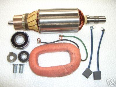

Le résultat a encore été négatif.J’ai donc opté pour la solution la plus économique: Acheter sur ebay, en Angleterre, un kit de réfection nommé: » Lucas E3L dynamo rebuild kit (MD) »sur e-bay
Afin d’essayer de localiser ma panne j’ai décidé de changer toute la partie rotor d’abord avec roulements et balais et…………………………toujours rien, ni avec le contrôle 2, ni en branchant le régulateur. Pas normal, je décide de revenir à certains fondamentaux:
