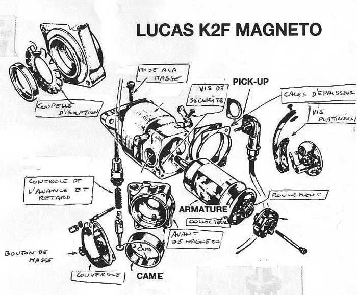

Pour apporter une contribution au site, je te propose une réflexion sur les magnétos LUCAS, traduite du “Jampot” auquel j’ai apporté quelques commentaires – Ci-joint un croquis des K2F – Jean-Paul
