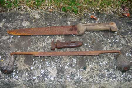

Pour l’exemple, j’ai pris trois objets gisant dans un triste état dans une poubelle.

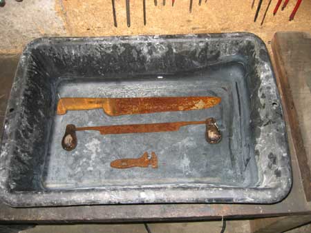

Mélanger dans la bassine 30 % d’acide pour 70 % d’eau (toujours l’eau en premier, l’acide ensuite) et mettre les objets à tremper : attention aux éclaboussures d’acide.

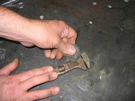

Pour les objets en exemple, deux à trois heures dans l’acide font l’affaire. Pour info, la petite clé à molette ne s’ouvrait plus tellement elle était rouillée.

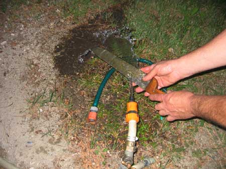

Ensuite, on rince les objets à grande eau (attention aux mimines !!) …..

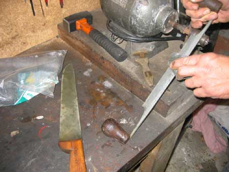

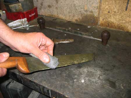

Puis on les nettoie avec une laine d’acier 000 pour enlever la rouille qui est sortie de tous les pores du métal.

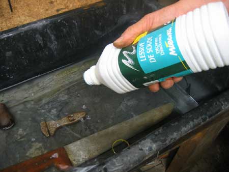

Enfin, on fait un nouveau bain eau / lessive de soude en proportion 50/50.
Ce bain est très important car il stoppe le travail de l’acide. Une heure suffit généralement.

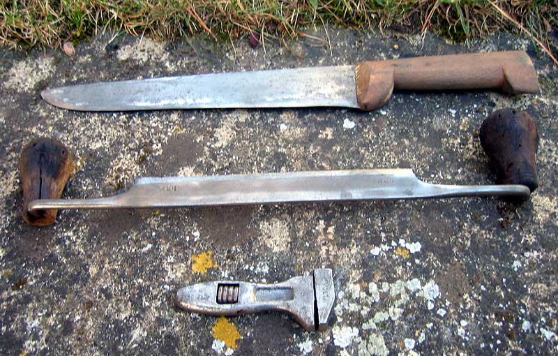

On rince encore une fois abondamment à l’eau, et on fait les finitions à la laine d’acier.
Voilà, chaque outil rejoindra sa destination finale. Le couteau, près du barbecue, la clé à molette, dans la trousse à outils du grand père et l’outil à bois décorera le mur du grenier. Une belle retraite, non ?
