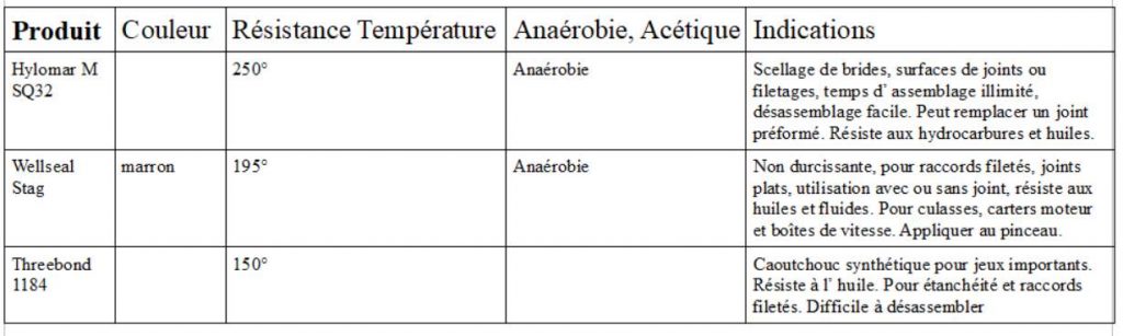

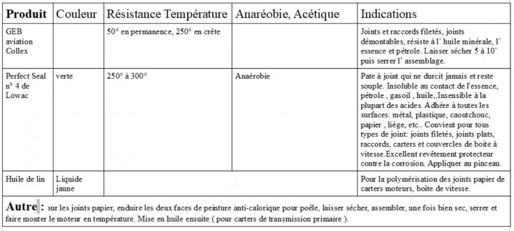

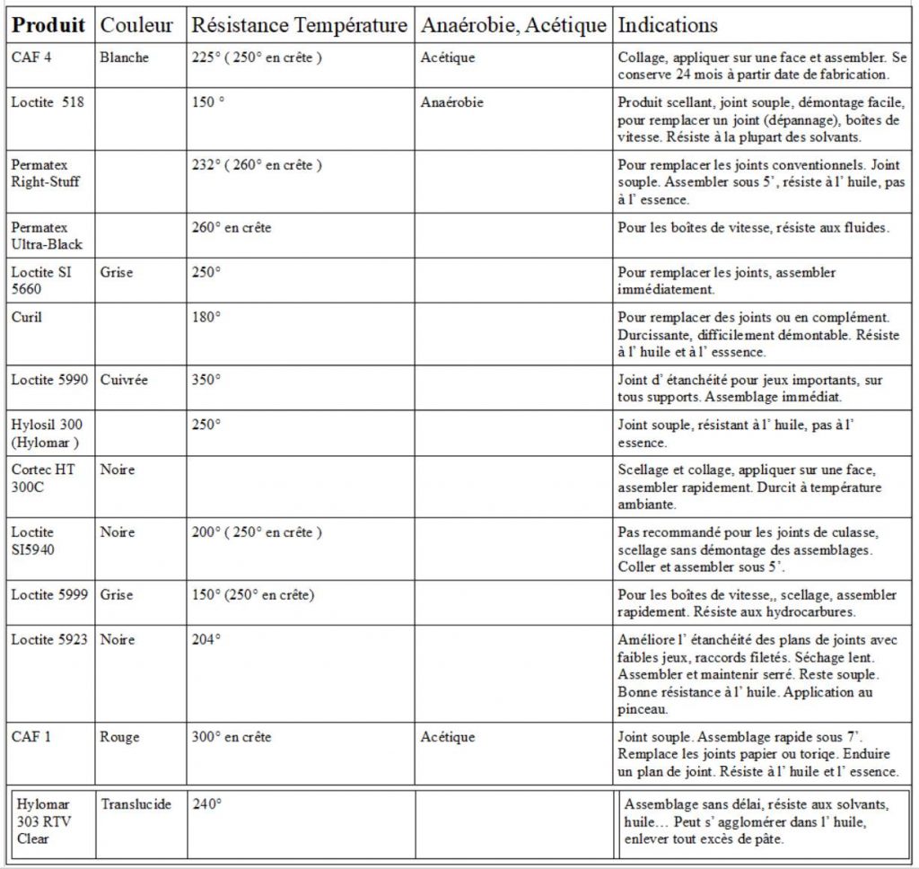

Toutes ces informations ont été recueillies auprès des membres de ce forum, merci à eux, ainsi que sur les sites des fabricants ou de revendeurs.
La liste n’ est pas exhaustive, il en existe d’ autres…
Le constat est que les informations des fabricants sont plus ou moins détaillées, par exemple, peu indiquent, pour les pâtes silicones, qu’ elles sont acétiques, ce qui semblerait pourtant être pour la majorité d’ entre elles.
La présence d’ acide acétique est une contre-indication pour un usage sur les joints en cuivre.
Sans indication, l’ odeur de vinaigre qu’ elles dégagent est caractéristique.
En ce qui concerne la mise en œuvre, les plans de joints métalliques doivent être propres, débarrassés de toute trace d’ ancien joint et d’ huile.
S’ assurer de la bonne planéité du plan de joint.
Un serrage au couple est recommandé pour éviter toute déformation des carters ou couvercles, source de fuites.
Pour certains plans de joint dégradés, certaines pâtes sont indiquées car garnissantes ( voir tableau ).
Certaines pâtes peuvent remplacer un joint papier ou un torique.
Certaines pâtes ne requièrent qu’ une application sur un seul plan de joint ( voir tableau ), pour la majorité, il est conseillé d’ enduire les deux plans de joint.
Pour les joints papier, enduire celui-ci sur les deux faces.
L’ indication anaérobie mentionne le fait que la pâte ne formera pas de « peau » ou ne durcira pas à l’ air libre tant que les pièces ne seront pas assemblées.
Certaines pâtes requièrent un assemblage quasi immédiat ( voir tableau ).
En ce qui concerne l’ application, certains tubes sont munis d’ embout, donc veiller à ce que la quantité délivrée ne soit pas trop importante.
Il est recommandé d’ utiliser un pinceau-brosse plat pour appliquer la pâte, plus précis pour l’ application, cela permet d’ en mettre moins et de créer un film suffisant pour l’ étanchéité ( si les plans de joints sont en bon état ).
S’ assurer après jonction et serrage des pièces que rien ne déborde, sinon retirer l’ excédent aussitôt avec de l’ acétone.
En ce qui concerne la conservation dans le temps, bien vérifier la date de péremption, si indiquée, la plupart des pâtes silicones durcissent dans le temps et perdent leurs propriétés.
