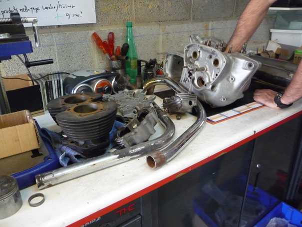

2. Dépose du moteur, sans désassemblage. La réfection mécanique se fera à part et en dernier.

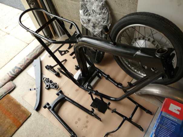

6. Travaux de première urgence sur la partie cycle : soudures, étanchéité des réservoirs, géométrie cadre et fourche, garde-boues fendus ou bosselés, filetages et goujons foirés, etc.…
7. Collecte des pièces détachées manquantes ou hors d’usage, de la partie cycle, auprès des revendeurs ou par le biais des annonces. Cette phase demande souvent pas mal de temps
8. Remontage « à blanc » de la machine, moteur dans le cadre. Cette manière de procéder permet d’ajuster chaque équipement par rapport aux autres (notamment les échappements « siamois »), sans risquer de détériorer les traitements de surfaces (peinture, sellerie, zincage, chrome) qui ne seront réalisés qu’en fin de restauration.
9. Démontage complet de la partie cycle.
10. Travaux de peinture, sellerie, chromage, zincage, dorure pour les écussons de réservoir par exemple.

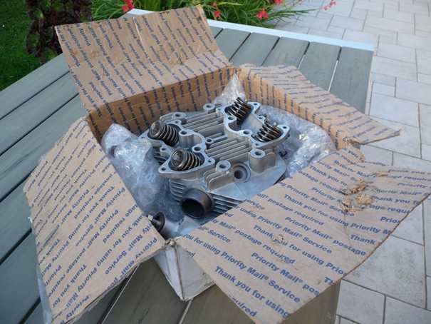

11. Réfection du moteur. Remontage du bas-moteur seul. Pistons, cylindre, culasse, boîte de vitesses, transmission primaire seront remontés après l’installation du bas-moteur dans le cadre si cela est possible et permet quelquefois de replacer le bas-moteur dans le cadre sans l’aide d’un assistant, en protégeant le cadre au moyen de chiffons ou de pièces de moquette. Le serrage des écrous de transmission primaire est grandement facilité lorsque le moteur est en place.
12. Remontage définitif de la machine, moteur dans le cadre. Tous les filetages quels qu’ils soient sont freinés au « Loctite ». Les notes prises au cours du démontage se révèlent alors être d’un grand secours car il s’agit de respecter autant que possible le montage d’origine.
