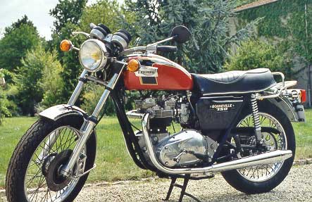

Sur nos classiques anglaises nous devons souvent “refaire” le moteur, réalésage, nouveaux pistons, segment ou encore de plus gros travaux. La question, après un redémarrage historique, est LE RODAGE !!
Là aussi, comme beaucoup de sujets en fait, les opinions varient. J’ai moi même ce problème en ce moment sur ma T140V donc voilà, dans un premier temps, quelques avis officiels !
