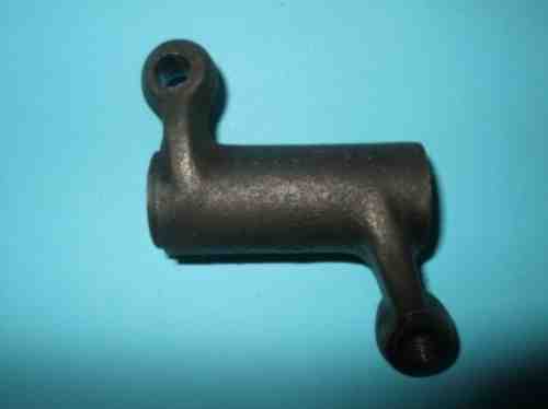

D’origine, les culbuteurs Triumph sont de grossières pièces de fonderie, vaguement ébarbées, et rugueuses. Pas de problème pour une bécane de tourisme, mais si on commence à chercher la performance, une cure d’amaigrissement s’impose.

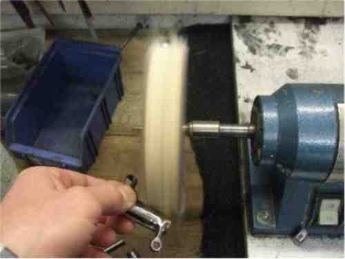

Le polissage : il a trois fonctions : diminuer l’adhérence du film d’huile (toujours le gain de poids en inertie), homogénéiser la surface moléculaire du métal pour réduire les amorces de ruptures de fatigue, et enfin embellir !

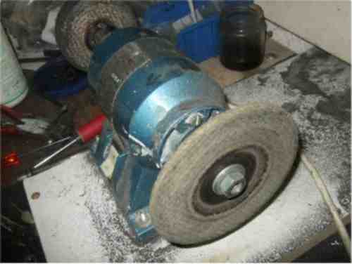

L’outil de base pour ce travail c’est le touret à meuler. 15 euros en grande surface, et ensuite un peu de bricolage pour y adapter un disque à ébarber épais en 125mm de diamètre.
De l’autre coté une queue conique pour monter les disques à polir en sisal.

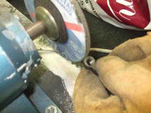

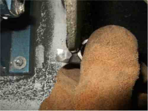

Premier passage au touret, on amène tout aux cotes + 5/10 ème.

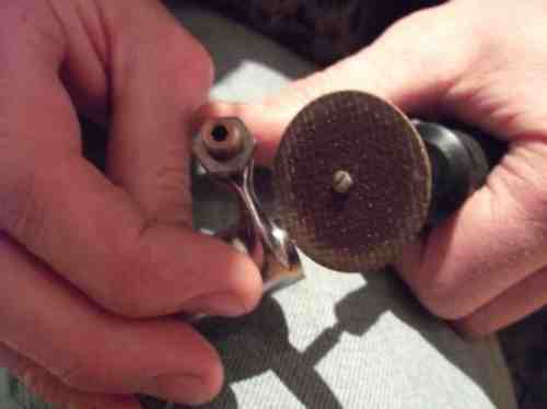

Les bras sont soigneusement dégrossis, creusés sur la face inférieure pour arriver à la cote + 5/10 ème puis profilés et affinés à l’aide d’un moteur Dremel sur lequel est monté un disque en carbone renforcé de fibre de verre.
L’idéal est d’arriver à faire quelque chose d’”aérodynamique”.

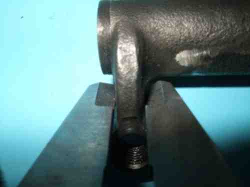

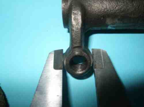

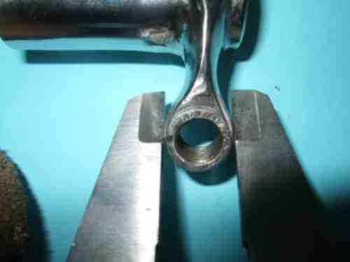

Le diamètre de l’extrémité coté soupape passe de 14.5 à 11.5 mm, coté tige de culbu. elle passe de 13.5 à 11mm.
La hauteur du bras est réduite de 9 à 7.5mm
L’épaisseur du bras passe de 7.5 mm à 5mm

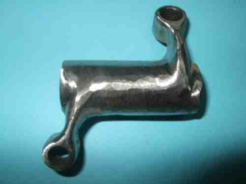

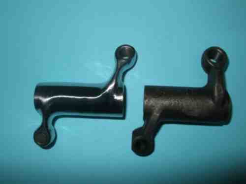

Voici la pièce après dégrossissage.

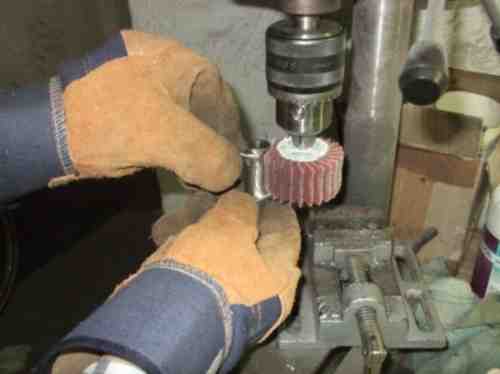

Ensuite, passage au papier de verre radial monté sur la perceuse à colonne puis papier de verre radial sur mousse . (Marque « Norton »évidemment, au rayon abrasifs des grandes surfaces de bricolage).

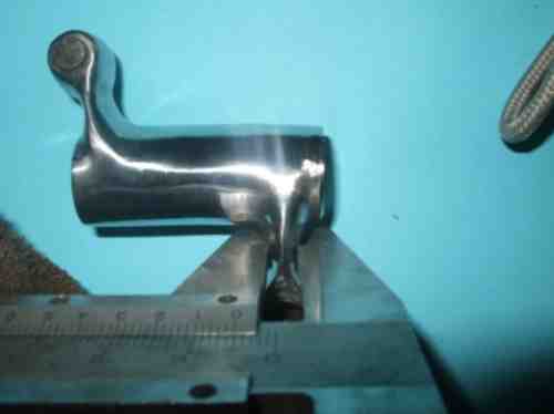

Et voilà le travail : C’est y pas plus sympa ? Rien qu’à leur allure, on sent que ça va pulser !

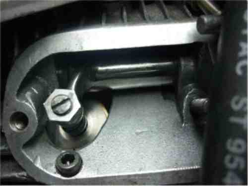

On remonte les boules dans les bras (culbuteur au four, boule au congélo comme d’hab. ), vis déréglage, contre-écrou.

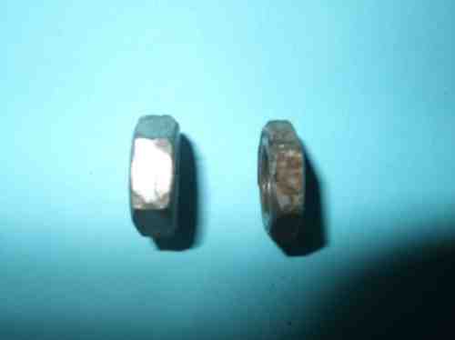

Les écrous de blocage, : diminuer leur épaisseur d’un tiers. Évitez les écrous de blocage en alu. Éventuellement titane pour les jusqu’au boutistes.

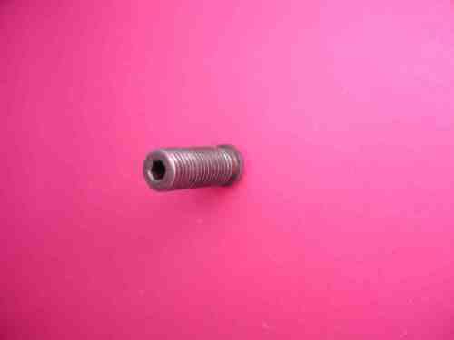

Évidemment vis de réglage « mushrooms », si possible à empreinte pour clé six pans creux, ce sont les plus légères.
On remonte le tout dans le boîtier et on remplace avantageusement l’empilement de rondelles/ressorts par des entretoises fabriquées en ERTALON ou en NYTRALON : polyamide chargé en bisulfure de mobyldène.
